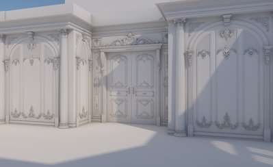

Post by dazisec » 02 Nov 2018, 07:23
Lounge area
Archicad - เพิ่งเริ่มงาน...หลังจากว่าง..ว่าง...และว่าง อยู่นาน...

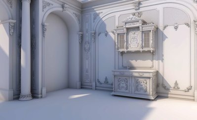

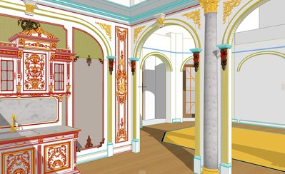

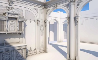

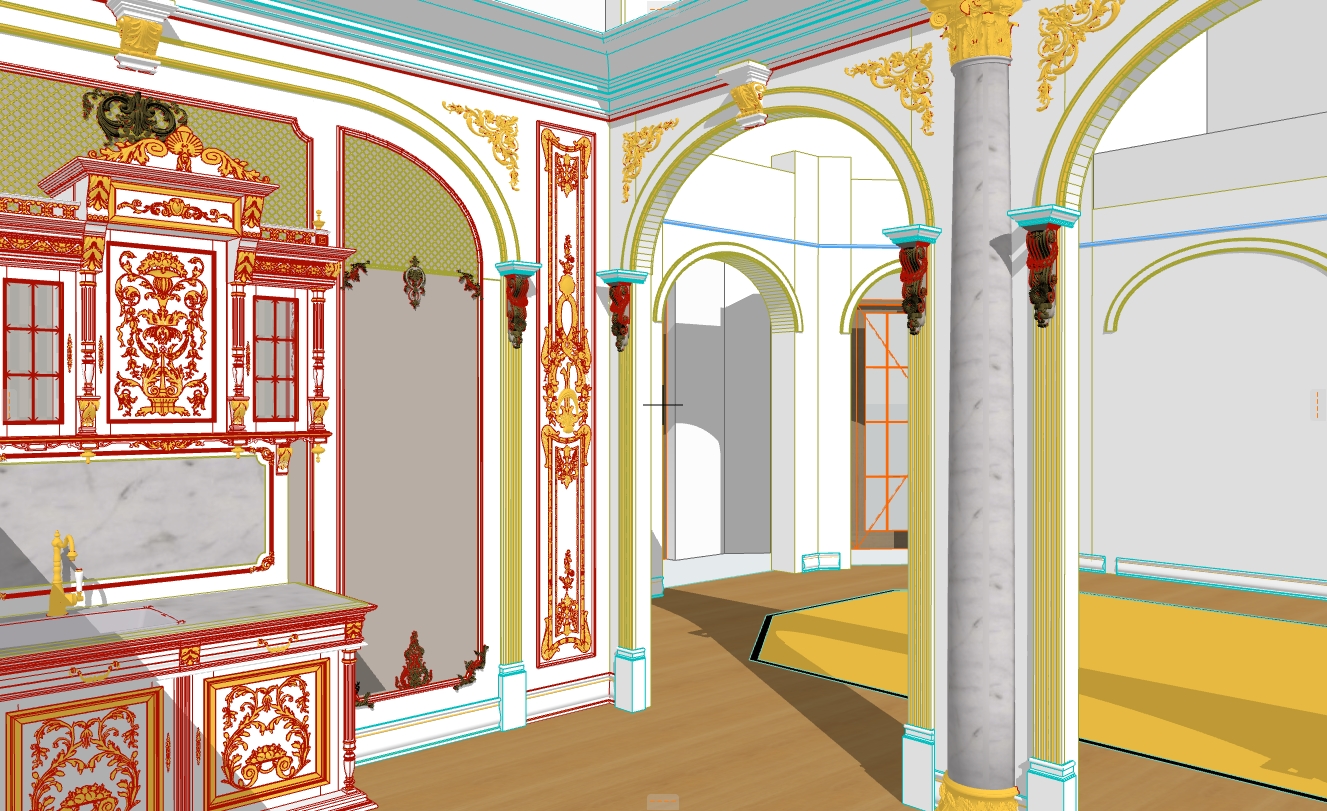

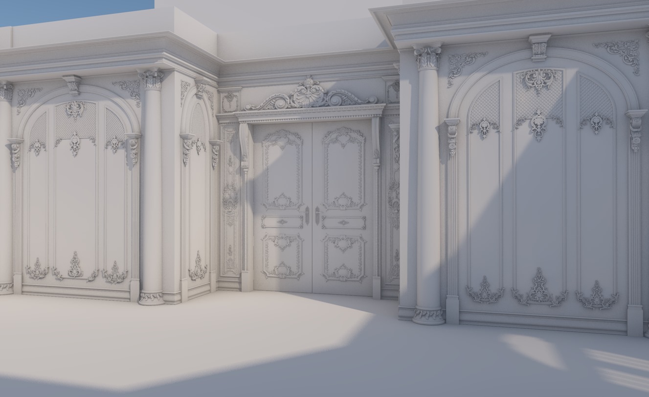

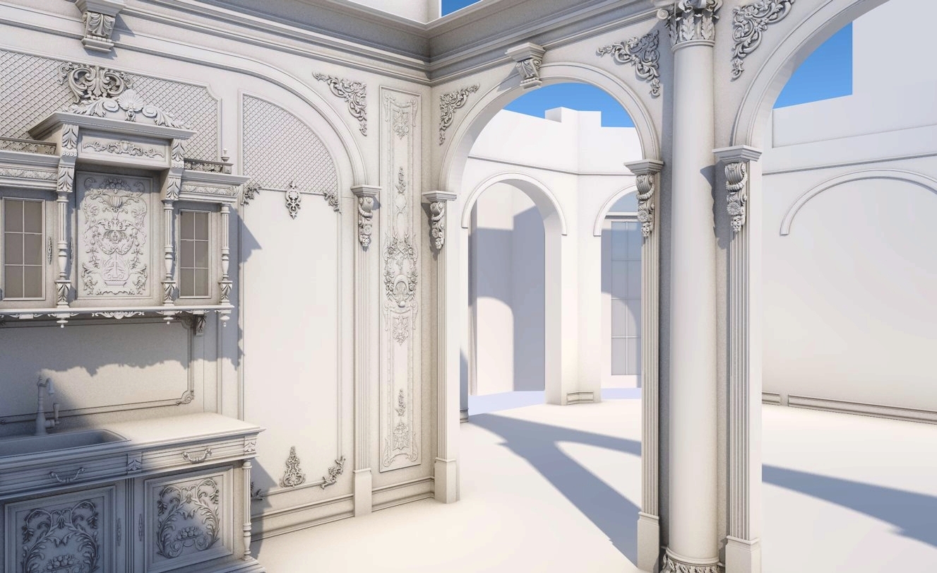

อาการน่าเบื่อ เมื่อมีซินแสเข้ามาข้องเกี่ยว..designer บอกให้หยุดงานก่อน...เพราะรู้ว่าอะไรจะเกิดขึ้น..เหมือนที่เคยโดนมาแล้วในอดีต... :twisted:
Posts: 220
Re: Lounge area(interior):dazisec
Post by ble3d » 08 Nov 2018, 05:39
รายละเอียดดีมากครับ
มิทราบทำด้วยโปรแกรมอันใดฤา
8-)
8-) 8-) 8-)
dazisec
Posts: 47
Joined: 29 Aug 2018, 11:29
Post by dazisec » 08 Nov 2018, 08:37
Archicad ครับ...ส่วน เสา -corbel-ลวดลายทียุ่งยาก-low & hanging cabinet หาเอาใน net (ปั้นเองไม่เป็น)..แล้วตัดต่อ แยกชิ้นส่วน ใส่สี ที่ตองการที่ Deep Exploration บางตัวต้องเอาไปลด polygon ที่ mootools polygon cruncher ก่อนตัดต่อแยกชิ้นส่วนที่ต้องการ
แล้วเอาเข้าใน Archicad ประกอบร่างกับงานใน Archicad เพื่อให้ได้ scale และ proportion ที่สวยงามตาม design...ยุ่งยากพอสมควร.. :lol:

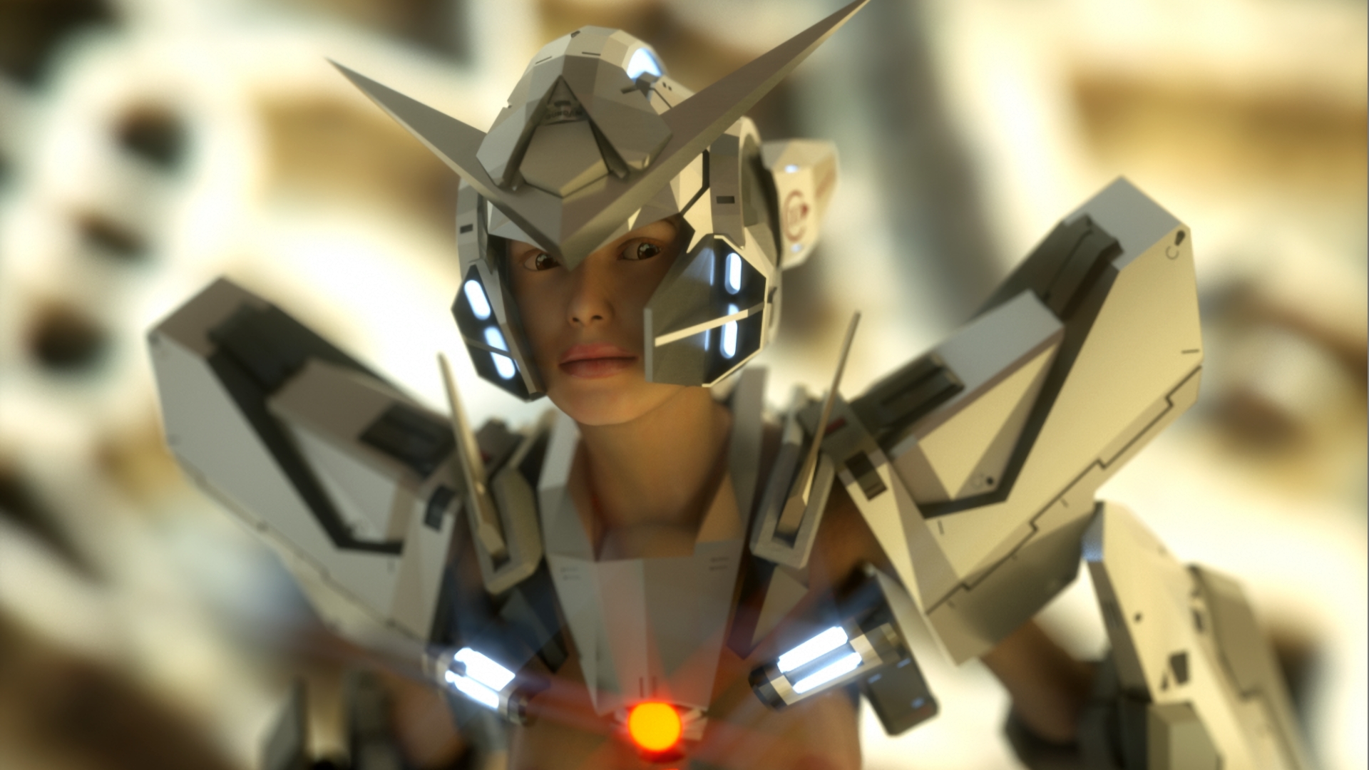

แถมท้ายด้วย daz with thea render

สงสัยนิดนึงครับ ... daz with thea render นี่ หมายถึงเอาโมเดลจาก daz มา render ใน thea หรืออย่างไรครับ มันมีขั้นตอนอย่างไรบ้าง
ขอบคุณครับ
:D
8-) 8-) 8-)
dazisec
Posts: 47
Post by dazisec » 24 Dec 2018, 23:12
ble3d wrote:
12 Nov 2018, 12:05
ขอบคุณครับ
:D
8-) 8-) 8-)
ขอโทษมากๆครับ ..ที่ตอบช้า ...posts อย่างเดียวเลยไม่ได้สังเกตุว่ายังมีข้อความที่ไม่ได้อ่าน..
ตอบนะครับ..export model จาก daz เป็น .obj แล้วไปเปิดใน thea studio ได้ข่าวว่าปลายปีนี้ตัว standalone v.2 จะเปิดต้ว
ช่วงปี 2ปีนึี้..ผมไม่ค่อยได้ใช้ thea เพราะงาน interior ไม่มีเลย พอจะมึก็โดนซินแสอีก ... :roll:
แต่ผมแนะนำให้ render ใน daz ด้วย iray เลยดีกว่า เร็วกว่า ง่ายกว่า มีตัวช่วยเยอะ เพราะถ้าส่งไป thea ต้องปรับแต่ง material กันใหม่หมด
ที่ผมส่งไป render ใน thea เพราะตอนนั้น daz ยังไม่มี iray engine มีแต่ 3delight engine ...render แล้วได้งานไม่ถูกใจ นะครับ
เข้าเรื่อง... ที่ menu bar ใน daz ...ไปที่ file เลือก export มันจะขึ้นหน้าต่างมาให้เรา ..
เลือกที่อยู่อาศัยให้ file...ใส่่ชื่อ file ...เลือกนามสกุล file ที่เราการส่งต่อไปทำงานที่ software อื่น ....ตามที่ daz มีให้นะครับ
จากนั้นก็ ok มันก็จะมี popup เด้งขึ้น...ให้เราตี้งค่าในการส่งออก...จากนั้นก็ ok อีก รอมันทำงานแป๊ป..เสร็จ...(เสร็จแล้วต้องล้าง (มือ) ทุกครั้ง... :lol:
ขอบคุณครับ...

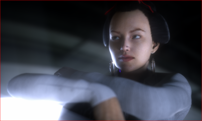

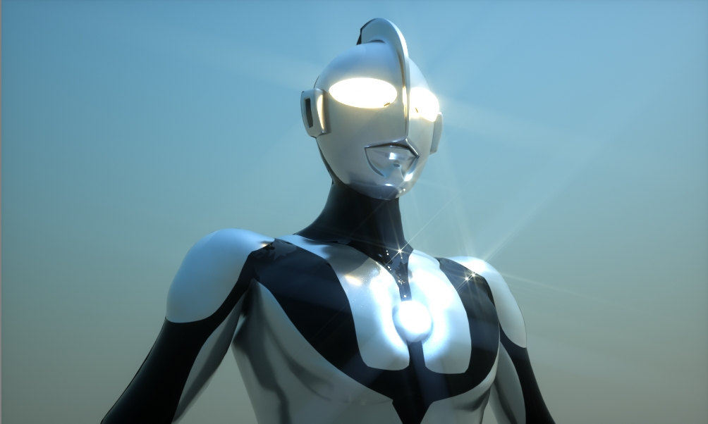

daz with octane render 1.กว่าๆ จำไม่ค่อยได้ นานหลายปีแล้ว
