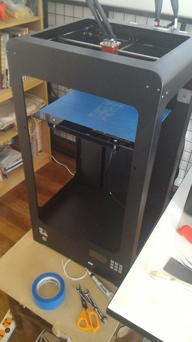

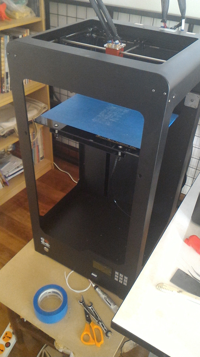

ตัวเครื่องที่ผมไดัลองใช้งานนี้สูง 50 ซม. หนักเอาเรื่องอยู่ที่ 50 กว่ากิโลเนื่องจากโครงสร้างเป็นเหล็กแทบจะ 100% เรียกว่าถ้าอยากยกคนเดียวมีสิทธ์ไปพบหมอได้ ผลิตจากประเทศจืน
เครื่องนี้มี 2 หัวพิมพ์ใช้การควบคุมโดยมีปุ่มกดเลือกหัวข้อใช้งานจากจอ LCD เล็กๆ จะโอนข้อมูลโดยต่อสาย USB จากเครื่องคอมพ์หรือ SD card ก็ได้ ทำงานโดยหัวพิมพ์เคลื่อนที่ในแนวระนาบ
ตามแกน xy และแท่นรองรับที่เห็นเป็นสีฟ้าๆ จะเคลื่อนที่ในแนวดิ่งลงมาเรื่อยๆ จนงานเสร็จ แท่นสีฟ้านั้นจริงๆ แล้วเป็นกระจกทนความร้อนเหมือนในเตาไฟฟ้าแต่ติด blue tape ที่เห็นเป็นม้วนอยู่หน้าเครื่อง
เพื่อให้ชิ้นงานติดพื้นดีขึันและป้องกันกระจกเป็นรอย พื้นที่ในการสร้างงานก็ไม่เกิน A4 สำหรับเครื่องนี้แต่ตวามสูงก็เกือบ 50 ซม.เท่าตัวเครื่อง ตัวนี้นับว่าเป็นเครื่องขนาดใหญ่มากแล้ว

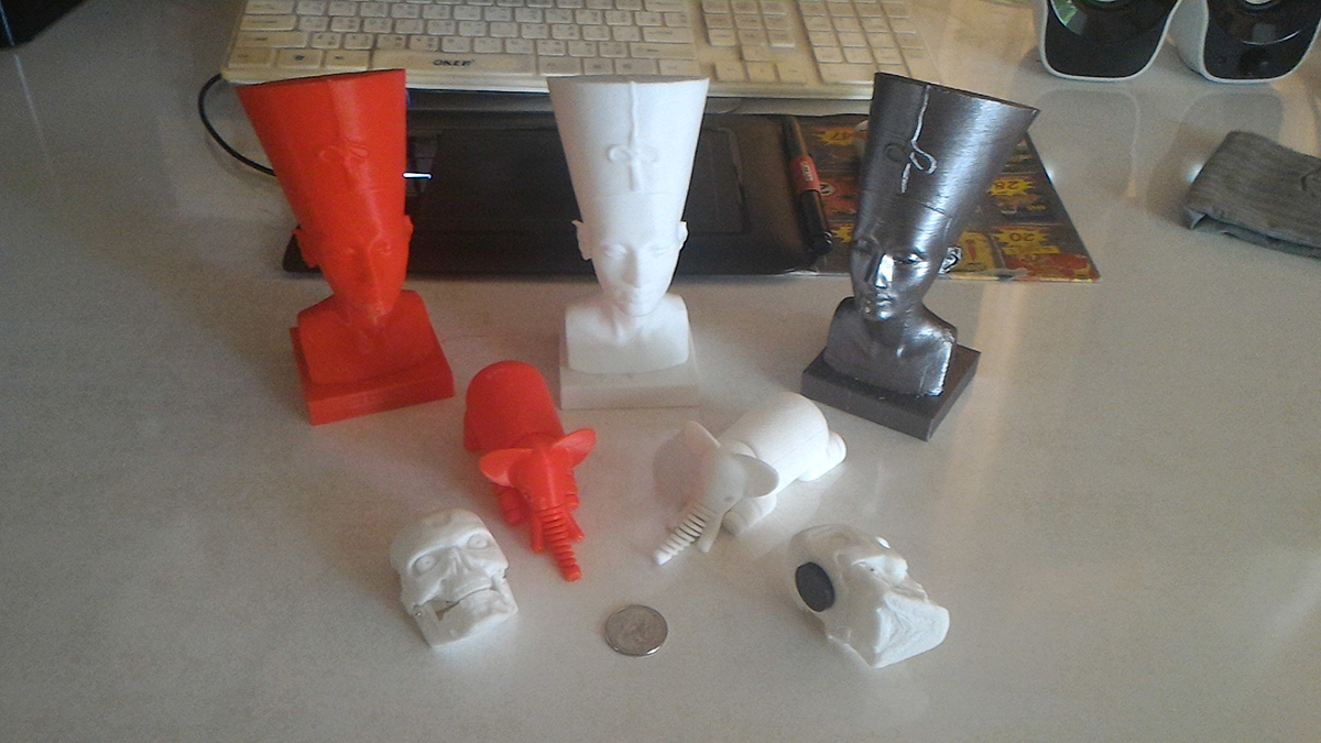

นี่คือพวกชิ้นงานที่พิมพ์ออกมาเทียบขนาดกับเหรียญบาท ตัวไฟล์นั้นหาจากในเน็ท สิ่งที่บอกว่าเพิ่งรู้จริงๆ คือเวลาที่ใช้ต้องบอกว่าไม่เร็วแต่ไม่ใช่ว่าช้าแบบเต่า ตัวอย่างคือตัวช้างหรือหัว T-800 ใช้เวลาพิมพ์
ชิ้นละเกือบ 6 ชั่วโมง ส่วนหัว Nefertiti หัวละ 18 ชั่วโมงกว่่า หัวสีเงินนั้นผมลองใช้สี tamiya พ่นดู ทั้งหมดนี้ยังไม่ได้ปรับให้พิมพ์ละเอียดที่สุดซึ่งจะเพิ่มเวลาขึ้นอีกเท่าตัว สิ่งที่ยากในการทำงานคือ

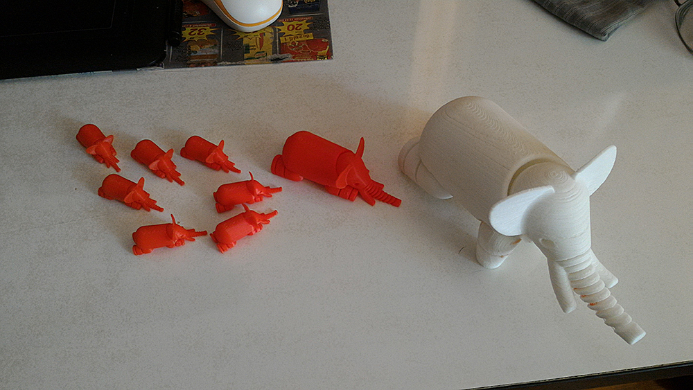

สิ่งที่ทุกคนต้องมีคือส่วนเสียจากงาน(จริงๆ มีมากกว่านี้กว่าเท่าตัว)

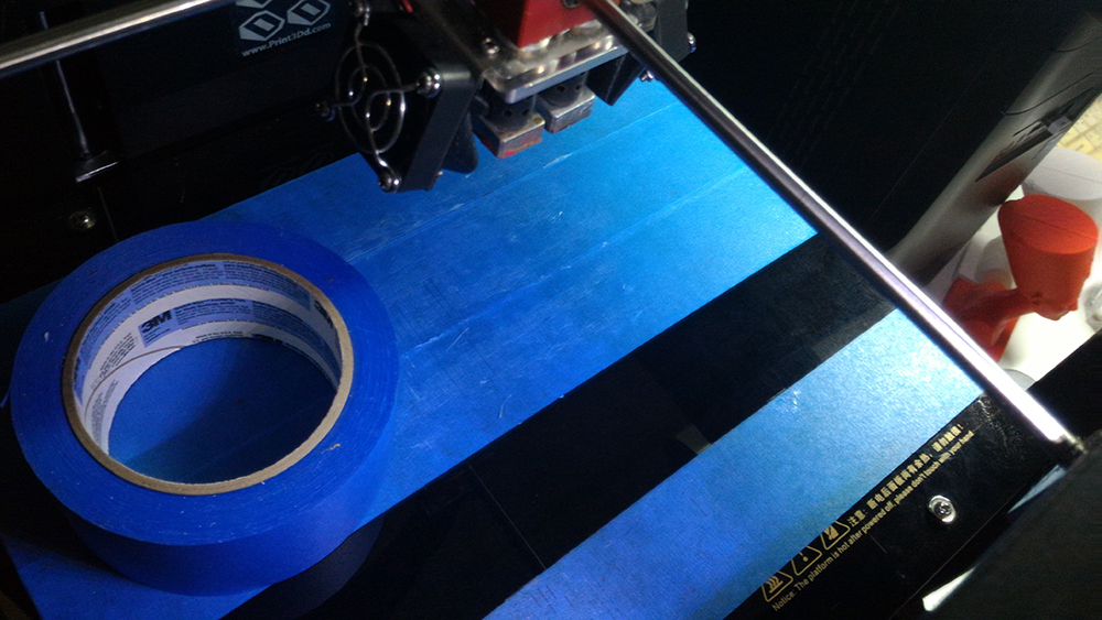

- ติด blue tape ไว้ที่กระจกรองเป็นการดีเพื่อกันไม่ให้กระจกเป็นรอยจากการแกะชิ้นงานที่พิมพ์เสร็จแล้ว ปกติในชุดของเครื่องจะมีเกรียงเหมือนเกรียงปาดสีของช่างให้มาด้วยเพื่อใช้แซะชิ้นงานออกจากพื้น(โปรดทำด้วยความระวังอย่างมาก)
ในรูปบนที่แสดงจะเห็นโผล่มานิดๆ ขวามือล่างใกล้กับคัทเตอร์ เพราะบางงานก็ช่างติดกับพื้นเสียจริง blue tape คือเทปใช้ปิดเวลาทาสีของ 3M ไม่ได้แพงมากประมาณ 200 กว่าบาทใช้ได้ยาวนานแค่เปลี่ยนใหม่เมือมันฉีกขาด

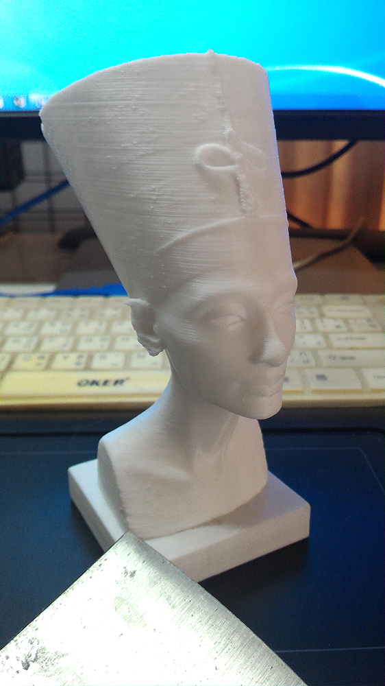

หัวรูปปั้น Nefertiti แบบใกล้หน่อย จะเห็นว่าเป็นชั้น layer ของการพิมพ์ที่พอยอมรับได้ ถ้าจะให้เนียนที่สุดก็ยอบรับเรื่องเวลาไม่ได้เช่นกัน สิ่งนี้คือธรรมชาติของงานพิมพ์ 3D printer ที่คนใช้ต้องเข้าใจมัน
เว้นแต่ว่าในอนาคตจะสามารถพัฒนาให้ดีกว่าและเร็วกว่านี้ ในตอนนี้เครื่องพิมพ์รุ่นใหม่ล่าสุดอย่าง LulzBot TAZ 6 จากยุโรปก็เป็นที่กล่าวขวัญถึงในเรื่องความเร็วและคุณภาพแต่ก็มีหัวพิมพ์แค่หัวเดียว ราคาสูงถึง US$2,500
อีกทั้งผลิตไม่ทันคนซื้อไม่มีของขาย ในเมืองไทยไม่มีตัวแทนจำหน่าย
(หัวรูปปั้น Nefertiti นี้เป็นที่ถกเถียงกันที่เมืองนอกเพราะทางพิพิธพัณฑ์แห่งชาติอียิปต์เขาใช้เลเซอร์สแกนของจริงอย่างละเอียดแล้วมีการนำไฟล์มาใช้กันอย่างกว้างขวาง เมื่อมีคนนำไปผลิตเป็นของขายก็ถามว่าเป็นการละเมิดลิขสิทธิ์หรือไม่)

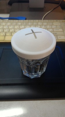

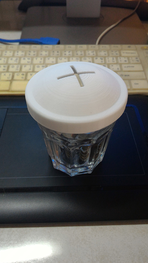

ถ้าถามว่าแล้วจะใช้มันทำงานอะไรดีก็ตอบว่าทำได้ร้อยแปด รูปนี้ผมลองทำกระปุกใส่เศษเหรียญขึ้นมาเองโดยสร้างแบบฝาใน 3Ds Max แล้วพิมพ์ขึ้นมาใช้เวลาประมาณ 4 ชม. ปิดเข้ากับแก้วใบเล็กที่ซื้อมาจาก IKEA
ข้อแนะนำคือสร้างชิ้นงานโดยกำหนด unit ให้เป็นเซ็นติเมตร เมื่อเซฟไฟล์เป็น .STL แล้วเอาไปเข้าโปรแกรม CURA เซฟเป็นไฟล์ .gcode เข้าเครื่องพิมพ์ก็จะได้งานที่มีขนาดอย่างที่ต้องการไม่ถึงกับ 100% เป๊ะแต่ก็เกือบๆ

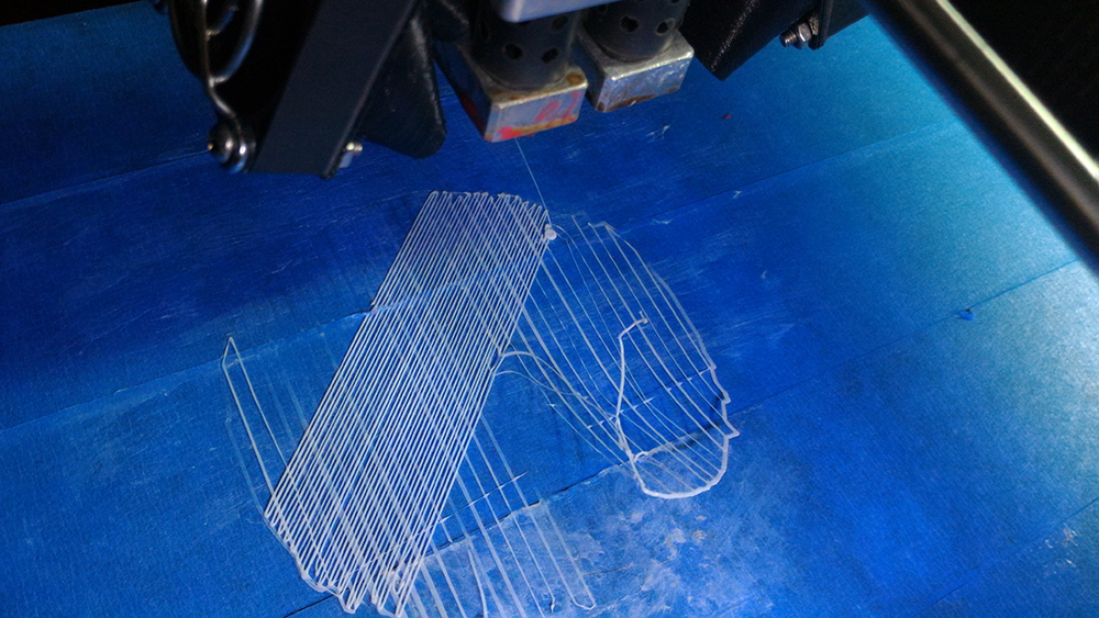

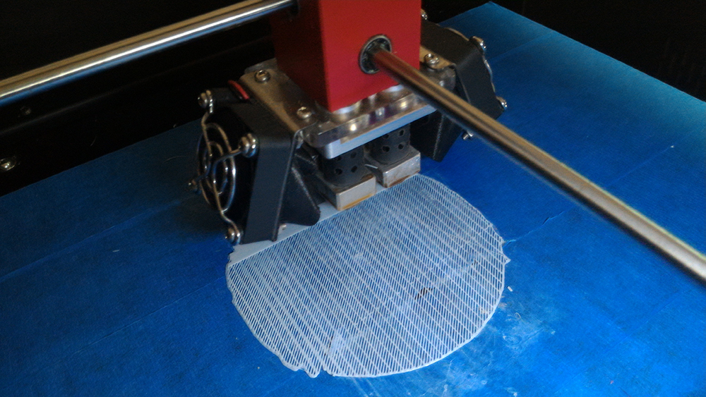

รูปนี้แสดงให้เห็นถึงการพิมพ์ชั้นแรกที่ผมพูดถึงว่าต้องติดฐานพิมพ์อย่างสม่ำเสมอและแน่นหนา ถ้าได้ประมาณนี้คุณก็ไปนอนหลับพักผ่อนหรือไปเดินห้างอย่างสบายใจและกลับบ้านมาพบงานพิมพ์แสนสวยของคุณ
ยกเว้นแต่ว่าจะมีสิ่งไม่คาดฝันเกิดขึ้นแต่ก็ไม่ค่อยเจอ ซึ่งเป็นเรื่องที่ต้องแก้ปัญหาโดยหาสาเหตุให้เจอ ถ้าอยากทำงานให้มีปัญหาน้อยที่สุดมีอยู่ทางเดียวคือใช้เวลาศึกษาอยู่กับมันให้มากที่สุด จะได้คุ้มค่ากับเงินที่ซื้อมันมาใช้งาน

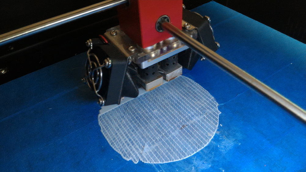

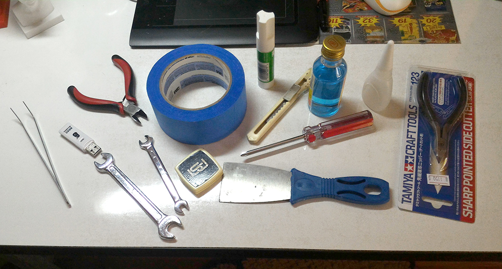

นี่เป็นเครื่องมือส่วนใหญ่ที่ต้องใช้กับงาน 3D printer ซึ่งส่วนมากก็รู้จักกันดียกเว้นบางตัวมี่บางคนอาจถามว่าเอามาใช้อะไร
- คัทเตอร์ต้องมีอยู่แล้วแต่คีมตัดพลาสติคควรจะหาซื้อที่คมๆ เอาไว้แต่งชิ้นงานที่ไม่เรียบร้อยหรือตัดปลายเส้น filament เวลาเปลี่ยนม้วนหรือหัวพิมพ์ตัน ซื้อจากร้านอมร 70 บาท
คีมทางขวามือเป็นของ Tamiya เขาเรียกว่าคีมเทพในกลุ่มคนต่อโมเดลเพราะตมกริบตัดแม่นเหลือเกิน ผมเอาไว้เก็บงานราคาก็อย่างที่เห็น
- ตัว SD card adapter แถมมากับชุดไว้เสียบกับช่อง usb ของเครื่องคอมพ์
- ตลับเมตรหรือไม้บรรทัดไว้วัดขนาด
- กาว UHU stick ไว้ทาบน blue tape บางๆ เพื่อให้ชิ้นงานติดดียิ่งขึ้น
- แอลกอฮอล์ไว้ใช้ทำความสะอาดฐานพิมพ์ก่อนหรือหลังการพิมพ์
- กาวร้อนใช้ติดชิ้นงานพลาสติคเข้าด้วยกัน
- กระดาษทรายน้ำเบอร์ละเอียดไว้ขัดแต่งงาน
- น้ำมันจักรที่หยอดจักรไฟฟ้าอย่างน้ำมันซิงเกอร์ ไว้เคลือบส่วนแกนโลหะในตัวเครื่องเมื่อผ่านการใช้หลายๆ ครั้ง โดยทาอย่างบางๆ อยาชโลมจนมันหยดย้อย
สิ่งที่ผมกำลังคิดจะไปซื้อเพิ่มคือ putty ที่ใช้เวลาต่อโมเดล เพราะงานพิมพ์ที่เสร็จแล้วอาจจะไม่สมบูรณ์ 100 เปอร์เซ็นต้องมีการอุดและขัดแต่งในบางจุด

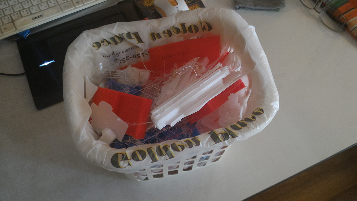

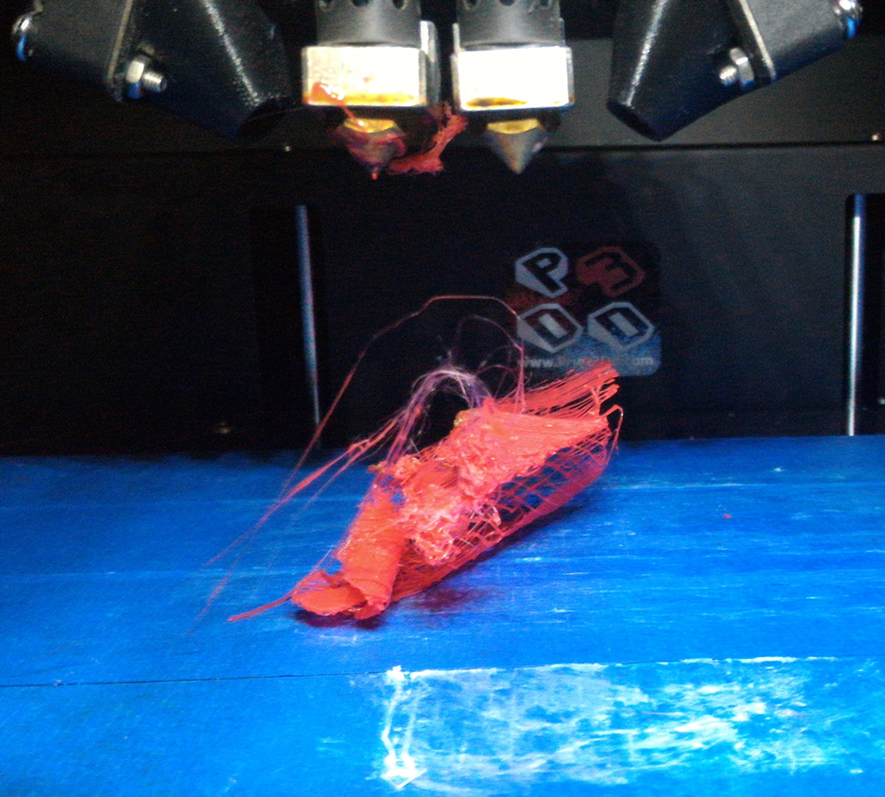

ตัวอย่างการพิมพ์ที่เพิ่งเสียกันแบบจะๆ เลย
ค้องเปลี่ยน blue tape ใหม่เมื่อถูกใช้จนเยิน
