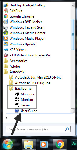

คลิกที่ Start หรือรูป Windows ที่อยู่มุมซ้ายล่างของจอ แล้วไปเลือก All Programs >> Autodesk >> Blackburner จะพบกับตัว render network 3 ตัว ให้คลิกเปิดไอ้ 3 ตัวนี้ให้ทำงานให้หมด มันก็คือระบบ render แบบที่สามารถจัดคิว render ได้นั่นเอง หรือพูดอีกอย่างก็คือ ไอ้ระบบการ render ทีละส่วนของภาพ มันอยู่ในระบบ render network นี่แหละ....ให้เปิดทิ้งไว้แบบนี้เลย มันก็จะทำให้เครื่องเรากลายเป็นเครื่องที่เอาไว้ render ได้ หรือถ้าบ้านรวย ก็ให้ไปทำอย่างนี้ที่เครื่อง server อีกเครื่องก็ได้ ...คือไอ้ที่ผมใช้เครื่องตัวเอง render เนี่ย คือทั้งบ้านมีเครื่องเดียวน่ะครับ อิอิ :D (...ซึ่งปกติแล้ว การสั่งไอ้ 3 ตัวนี้ เขาจะไปทำที่เครื่อง server ครับ)
อันนี้ถ้าใคร run Blackburner แล้วติดขัดโน่นนี่นั่น ก็น่าจะเป็นเกี่ยวกับเรื่องระบบ network ของท่านละครับ แต่โดยปกติแล้วมันจะ run ได้ผ่านฉลุยเลยนะ ถือว่าง่ายมากสำหรับมือใหม่ :D

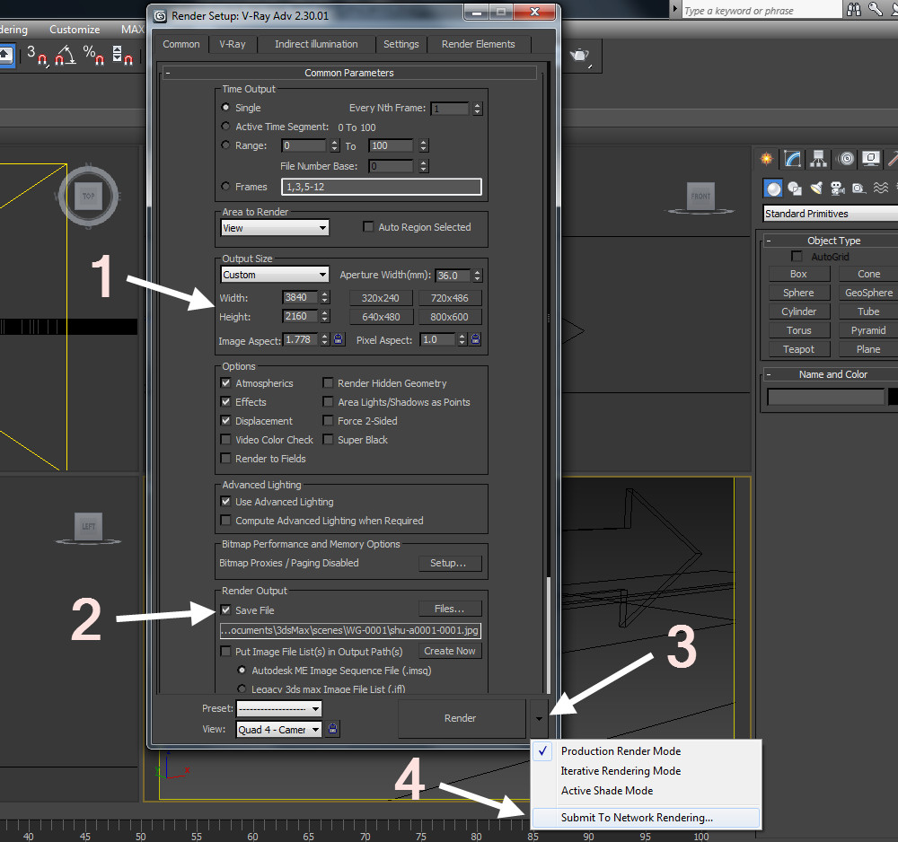

เอาเป็นว่า เราทำงานจัดแสงวางโมเดลอะไรเสร็จหมดแล้วนะครับ จะ render แล้ว
1. ตั้งขนาดของงาน
2. เลือกว่าจะให้ save ภาพไว้ที่ไหน และให้ save เป็นไฟล์ประเภทอะไร ตรงนี้จริงๆ แล้วสำคัญโคตรๆ ... เราต้อง save ไว้ที่เครื่องที่เรา render นะครับ พอมัน redner เสร็จแล้วค่อยเข้าไป copy กลับมาอะไรงั้น ...หนักกว่านั้นคือลืมสั่งให้ save มันก็ render ให้นะครับ แต่ไม่ save ภาพให้ ตีรถเปล่ากันเลยครับ อิอิ :D
3. คลิกที่ปุ่มเล็กๆ ด้านหลังปุ่ม Render
4. เลือกอันล่างสุด Submit To Network Rendering...

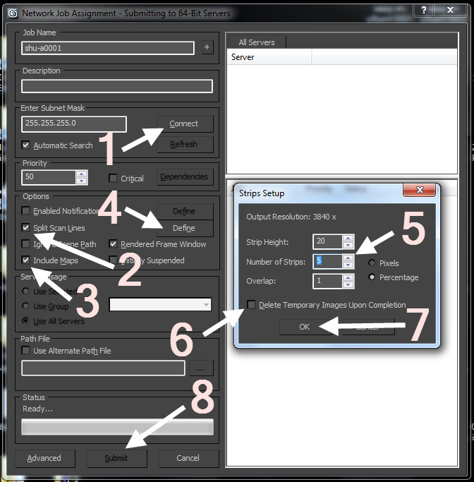

1. คลิก Connect เพื่อให้ไฟล์นี้ไปเชื่อมกับ Backburner หรือไอ้ 3 ตัว ที่เราเปิดทิ้งไว้ตอนแรก
2. คลิก Split Scan Lines เพื่อให้เกิดการฆ่าหั่นศพ :D เอ้ย ให้เกิดการ render ทีละท่อน
3. คลิก Include Maps เพื่อให้มีการ render material ด้วย ...แล้วแถมด้วยการคลิกเครื่องหมายถูกหัวข้อทางขวาของ Include Maps ด้วย อันนี้คือหยุดการ render ไว้ก่อน เมื่อเราส่งข้อมูลไปยัง network render แต่ถ้าอยากให้มัน render เลยก็ไม่ต้องคลิกตรงนี้
4. คลิก Define เพื่อปรับค่าการ render ทีละท่อน
5. ป้อนค่าจำนวนของภาพที่จะโดนแบ่ง ผมก็ใช้ประมาณ 5 ท่อน
6. เมื่อ render จบแล้ว จะเกิดการเอาภาพที่หั่นเป็นท่อนๆ มาต่อกัน แต่ถ้าเราอยากให้มันเก็บภาพที่โดนหั่นไว้ด้วย ก็เอาเครื่องหมายถูกตรงนี้ออก ...(ผมมักจะเก็บภาพที่เป็นท่อนๆ ไว้ด้วยนะ มันเท่ดี อิอิ :D )
7. คลิก OK
8. คลิก Submit เพื่อส่งค่าไปยัง Blackburner

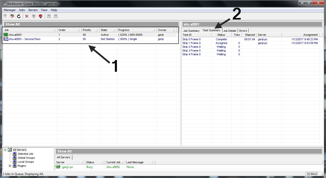

เมื่อเรากด Submit จาก 3ds Max แล้ว มันจะ render ทันทีเลย เครื่องอาจจะเกิดอาการอืดนะครับ ให้มาดูที่หน้าจอ Monitor ของ Backburner ในทันที เพราะเราสามารถหยุดการ render เพื่อตั้งสติสักแพล้บ อิอิ :D (แต่ถ้าเราสั่งหยุด render ไว้ในหน้าจอเมื่อกี้ไปแล้ว มันก็จะยังไม่ render น่ะ)
1. ทางซ้ายจะเป็นคิวงานที่ render ให้เราคลิกเลือกบรรทัดแรก เพื่อดูผลอื่นๆ ในจอทางขวา
จะสังเกตว่ามี 2 คิว คือ บรรทัดแรกเป็นการ render ทีละท่อน ส่วนบรรทัดที่ 2 เป็นการนำภาพที่ render ในแต่ละท่อน มาประกอบเป็นภาพเดียว ก็คือไม่ต้องเอาภาพไปต่อกันให้เหนื่อยน่ะครับ อิอิ :D มันช่วยต่อภาพให้เราเลย
การหยุดการ render ชั่วคราว ให้คลิกบรรทัดของคิวงานนั้น แล้วกด Ctrl + S
ถ้าต้องการให้คิวงานเกิดการ render ต่อจากที่หยุดไว้ ให้คลิกบรรทัดของคิวงานนั้น แล้วกด Ctrl + A
2. ที่ด้านซ้าย หัวข้อ Task Summary จะแสดงผลของคิวงานทางซ้ายว่า มีการ render ไปถึงไหนแล้ว เสร็จไปกี่ท่อน กี่ภาพแล้ว .... ก็รอจนมันแจ้งว่าเสร็จหมดแล้ว ก็เป็นอันจบสิ้นการทำงาน ได้ภาพที่ render เอาไปทำมาหากินกันต่อไป
