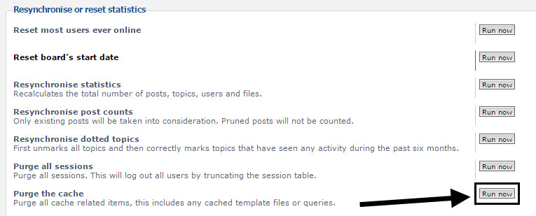

7. สุดท้ายแล้วครับ ไปยังหน้า admin แล้วกดปุ่ม Purge the cache เพื่อให้บอร์ดมันดำเนินการกับอะไรที่เราแก้ไขไป จากนั้นก็กลับมาหน้าแรกของบอร์ด ลอง refresh ไปมาสองสามหน ก็จะพบว่าเกิดการเปลี่ยนภาพที่หัวบอร์ดในทุกๆ ครั้งที่เรา refresh
