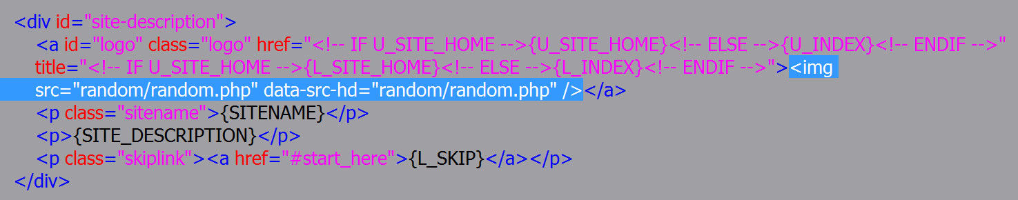

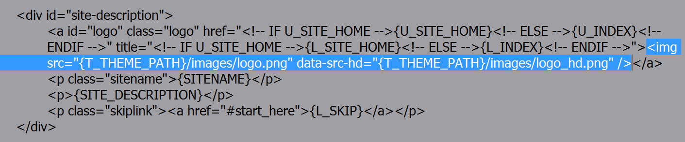

5. เปิดไฟล์ overall_header.html แล้วแก้ตามภาพด้านล่างนี้ครับ เพื่อให้มันมองไปยังไฟล์ random.php แทนที่จะมองไปยังภาพหัวเวปอันเดิม (ภาพบนคือก่อนแก้ ภาพล่างคือแก้แล้ว)

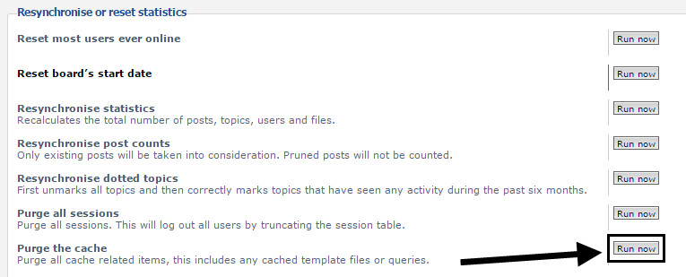

7. สุดท้ายแล้วครับ ไปยังหน้า admin แล้วกดปุ่ม Purge the cache เพื่อให้บอร์ดมันดำเนินการกับอะไรที่เราแก้ไขไป จากนั้นก็กลับมาหน้าแรกของบอร์ด ลอง refresh ไปมาสองสามหน ก็จะพบว่าเกิดการเปลี่ยนภาพที่หัวบอร์ดในทุกๆ ครั้งที่เรา refresh
